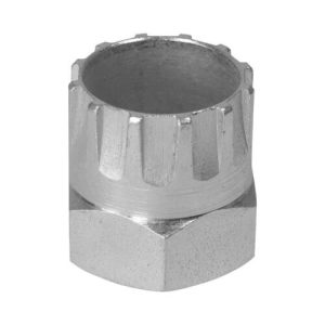

La fabrication d’un moskitOS ne nécessite pas d’outils très spéciaux mais les suivants sont nécessaires. Lors de travaux en groupe prévoir plusieurs crayons, gommes, règles, mètres, etc. afin de permettre au plus grand nombre de travailler en parallèle.
*sauf si moyeu à vitesse
